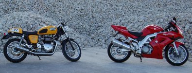

Vet inte riktigt vad det är för feedback du önskar dig men jag tycker ju att det är synd att du säljer en så snygg hoj.
Jag tycker att den blev otroligt fin med kåpunderdelarna. Synd att det inte finns en bild med dessa på och ensitskutsen.
Jag tycker att priset du satt är helt OK, skulle vilja ha ännu mer för min om jag skulle sälja den med alla utbytta delar på. Men hojmarknaden verkar just närmast död. Endast de som annonseras ut för rena reapriset verkar bli sålda.
Undantaget skulle väl vara den andra hojen jag har då, Triumph Thruxton. Det har knappt funnits begagnade under hela våren-sommaren. Den har blivit oerhört populär. Hade en tanke på att sälja SVn och lägga pengarna på att trimma Thruxton men har slagit det ur hågen. Kommer aldrig att få det jag vill ha för SVn och det är kul med två hojar också. När man är i min ålder så är ju försäkringen inte är så dyr.
Har du nu bestämt dig för att sälja så hoppas jag givetvis att du får sålt den för en vettig summa och lägg gärna in en bild med helkåpa och ensitskuts. Hör av dig om det är annan feedback du vill ha.
