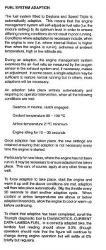

Det andra tipset var köra hojen till arbetstemp och därefter ställa den på tomgång i 10minuter. Då skulle den "ställa in sig själv". Tydligen folk som fått jämnare gång på hojen samt att "hot starting problem" försvunnit.
I alla fall på de tidigare motorerna så kan du tvinga en justering av bränsle/luft blandningen. Det är dock inte bara att låta den stå på tomgång utan det sker när vissa krav uppnåtts. Jag har gjort det här på min Daytonamotor ett par gånger och märkt en klar skillnad, men då är den ju under inkörning så det är inte direkt jämförbart med en "färdig" motor.
Men de nyare triplarna kanske justerar automatiskt. Värt att testa dock.
