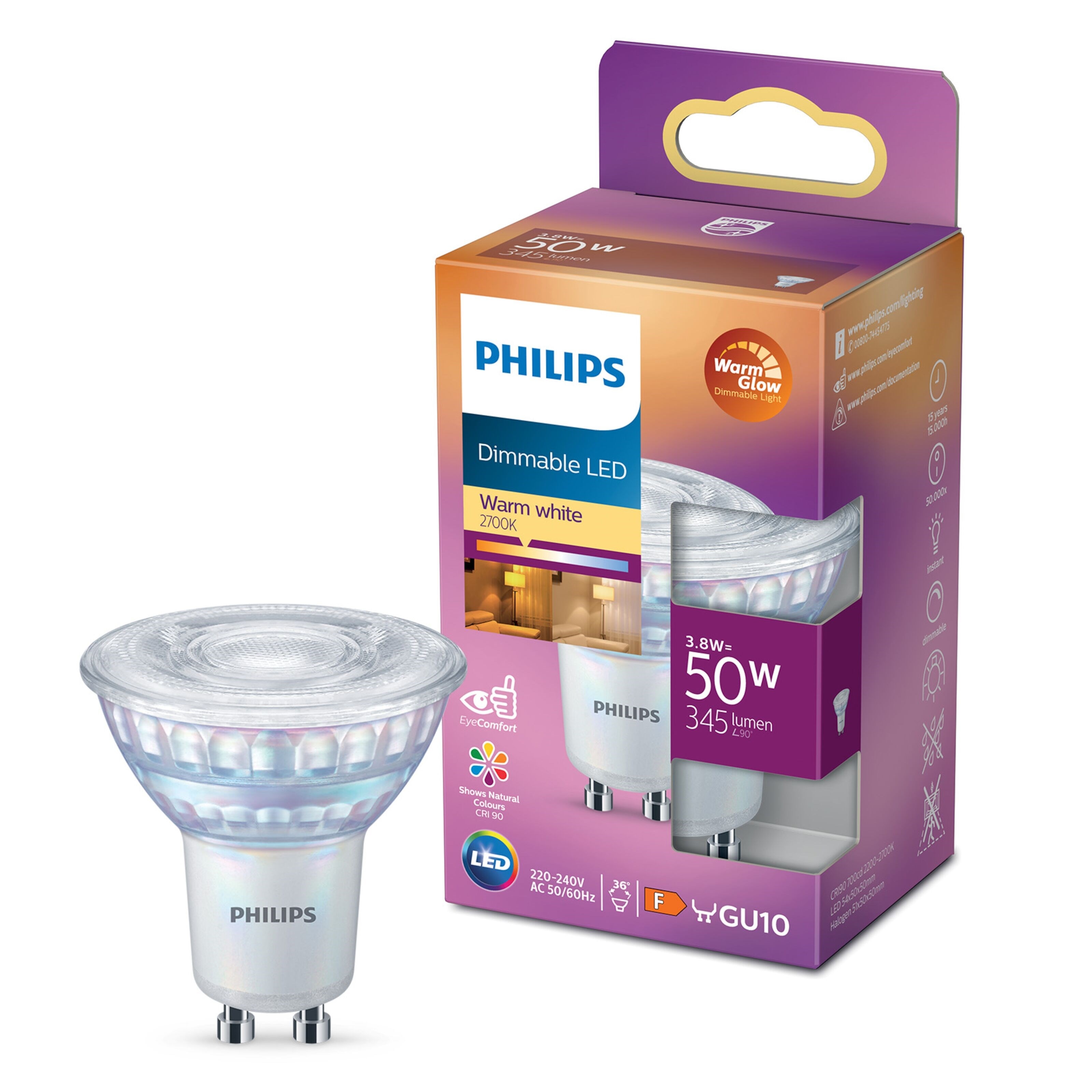

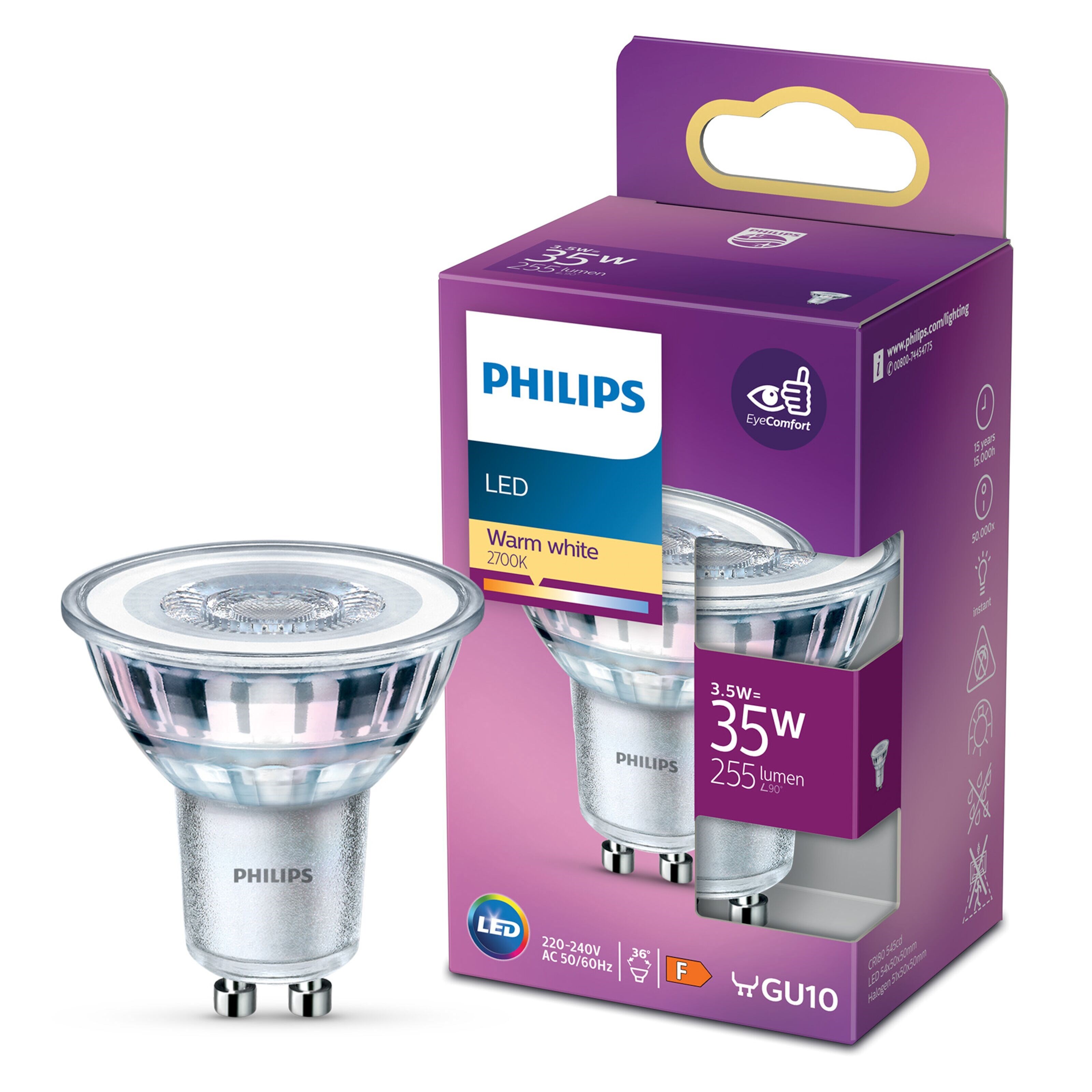

I softlamporna jag köpt står det "max 35W" men vad innebär det? Ledlampor blir väl inte varma, så varför max W? Kan jag stoppa i en sån här "för stark" lampa?
Vad är det egentligen som blir bättre med en starkare lampa som ändå ska dimmas ned? Det kanske blir lika bra med en sån som det "ska" vara?

Hej.
Sorry, såg inte detta inlägg.
Jag skulle absolut ha satsat på den första, dimbara lampan.
Alltid bra att kunna variera ljuset tycker jag, den andra lampan är ju inte dimbar, och då blir du begränsad i hur ljuset kommer att upplevas.
Numera installerar jag allting med dimmer, oftast inbyggt med smarta-hem lösningen.

En 35w ledlampa blir absolut varm.
Du skall inte överstiga 35w.
De du länkat till ligger på 3,8w respektive 3,5w.
Du klarar dig, alltså.
Visst, dimbar ska det vara, var nog lite slarvig när jag länkade. Tror det blir fint med lite mysljus på hojarna. :)
Okej, så är det pga värmen som det är max-gräns på watt:en, eller är det nåt annat?
Även strömmen i sig genom sockel/dimmer/strömbrytare/elkabel/[whateverapplies] kan påverka, men ja på en lamparmatur är det vanligen värmeutvecklingen som kommer emot först.

Tack så mycket! Verkar som de här innehåller det mesta, bra pris också:
Den där blir bra.
Som sagt var så är värmen problemet, därför anger man ett maximalt wattal.
Men det blir bara aktuellt om du kör halogenlampor, för jag tror att du får svårt att hitta en 35W LED-lampa till den där sockeln :)

Perfekt, då blir det dem. Tack för all hjälp! :tummenupp
