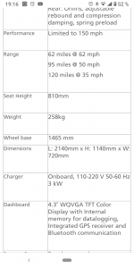

EGO+/RS
City: 420 km (261 miles) – Combined: 246 km (153 miles) – Extra-Urban: 198 km (123 miles)
Det visade sig att 25 mil var redan i år. :fakta
(New EMCE Motor provides approximately an additional 5% – 10% of range according to riding style vs. the previous motor design thanks to lower weight and greater thermal efficiency.
All range testing carried out in real-world conditions on actual road surfaces.)

EGO+/RS
I vilken hastighet? Har det bekräftats av någon annan än de själva?
Se bilden jag la in för en stund sedan. Den googlade jag fram bland länkarna som inte var till energikcas egen hemsida.

17 mil i lagliga hastigherer på mestadels småvägar kom dom här snubbarna på energican. Så 10-12 mili normalt hojtempo kanske?

EGO+/RS
I testet som du själv länkade till så fick ju exakt den hojen bara 16,5 mils räckvidd, så en bit kvar är det allt.

Vad väger den egentligen? Jag har hittat 258 kg, 280 kg och 595 pound.
EGO har 13 kWh EGO+ 21 kWh, samtidigt står det att EGO+ väger 258 kg, alltså den lägsta vikten trots det största batteriet? Är det inte en rimlig gissning att det är EGO med det mindre batteriet som väger 258kg? Och EGO+ väger mer?
258kg är ju redan det en hel del.
EDIT:
Det verkar tydligen vara EGO som är tyngre trots det "mindre" batteriet, 282kg.
I videon som pimpelgas länkade till så säger de att energica ego väger 270 kg. Osäker på om det var plus eller den ”vanliga”.
-Edit- det var 21 kWh-versionen de testade.

Om vikterna som nämns ovan är publicerade av Energica själva så skulle jag ta dem med en enorm nypa salt. All marknadsföring kring deras MotoE-hoj uppger till exempel en vikt som är ren och skär lögn. Den verkliga vikten är nästan femtio kilo tyngre…
