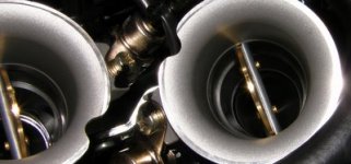

Kikade lite på motorn idag, ser bra ut :D
    22.6 KB · Visningar: 196
