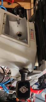

Problemet är väl om man har som jag där det är en vit glugg neråt för att lysa på nummerskylten.
