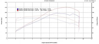

Vad innehåller kitet?
1250 with Holeshot Comp slip-on(valfritt slip-on), Dale's Stage 2 Supertune Pro tune, O2 bypass module, K&N filter, air box mod, secondary butterflies removed.
Boxen är princip en powercommander med en färdig mappning. Går även att få inställningar om man vill byta grenrör. Då visar dynomätningarna runt 130hk.
Röda linjen är med stage 2
Blå är orignal
Blå är orignal
Förväntar mig en utförlig rapport när du provkört:tummenupp
