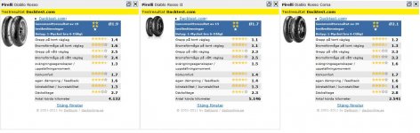

jag är väl egentligen oxå finvädersåkare men det har hänt så många gånger att det regnat påvägen hem eller bara lokala skurar, angående michelin så har jag åkt på pilot road2, pilot power och power pure, hittills har jag inte gillat michelin men power pure har jag bara åkt väldigt lite på men tyckte det var bättre däcket.
Sen vill jag ofta prova någonting nytt, blir lite mer spännande än att kränga samma gummi varje år. :) det här har jag kollat på sen vet inte jag om det går att lita på heller. däcktest pirelli.jpg

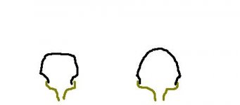

Jag Googlade men hittade ingen bra bild som förtydligar problemet med för brett mc-däck på fälgen så jag ritade en jättefin bild i paint för att försöka visa hur det KAN bli. Jag säger inte ATT det blir så i alla lägen men jag har sett såna däck med egna ögon och skulle inte vilja köra en sån hoj.
Genomskärningsbilder. Hoppas ni förstår
Vänstra: Smalare fälg, brett däck som blir kantigt. Kan jämföras med ett slitet 'touringdäck' - platt på mitten. Såna kan man uppleva en 'ovilja' till att lägga ner med iom att de måste upp och över kanten som blivit. Kanske funkar bra för dragracing men är förkastligt för kurvegenskaper :)
Högra: Bredare fälg, högre 'toppigare' profil, rätt bredd typ 190/55. Man väljer här högre profil för att det ska bli mer snabbsvängt och få större kontaktyta när man har nedlägg. Kan upplevas nervösare om original är 190/50.

mitt däck e orginal 180 o det ser ut som din vänstra bild:va men det e väl på grund av alla burns man jort:yoparty kanske ska sluta me det där.. dålig vana:fakta Jag vill byta mina däck men som sagt första gången för mig o det finns ju en del o välja mellan:va jag har hittils bara kört vägar men tänkte jag skulle försöka mig ut på bana i år me.. det blir väl förmodligen bara nån körning bara för att testa på o se hur det känns.. så va ska man tänka på? ska jag köpa ett rent väg däck eller nåt som funkar på både bana o väg? och sen vill man ju ha ett däck som når rätt värme hyfsat fort dock vet jag väl att det inte funkar lika bra på bana.Eller så spelar det väl ingen roll då jag inte kör bana just nu?kommer ju prova på det men det e väl inte säkert att jag tycker det e så kul att det blir oftare. annat fall får man väl tänka på det nästa gång man köper däck.
