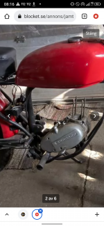

Ja, man kan ju undra om motorn ska placeras i den vinkeln?
Eller om det kan bli problematiskt att kolla oljenivån :va
Nåja, det kanske är en ickefråga eftersom den aldrig kommer att tas i drift.
Jag tror helt ärligt att en garagebrand är det enda som kan rädda upp det där...
Utgående drevet ska rimligtvis sitta i höjd med svingaxeln så bakänden på motorn ska upp en hel del, nästan 1 dm tror jag.
Jag undrar om hans nya motorfästen kanske inte passar ihop med motorn ens? Eller kanske han bara lagt dit motorn för och visa att den finns eller nåt.
Man ser ju även på en av de andra bilderna att motorn hänger en bra bit under de bakre fästpunkterna.
Man kan ju ha ett löphjul för kedjan en bit upp också. Varför inte ett baserat på en fjädrande punkt från en kamrem så man hela tiden håller kedjan spänd.
Om man inte vill flytta motorn alltså.
Ja, och så kan man montera några plattjärn mellan motor och motorfäste.
