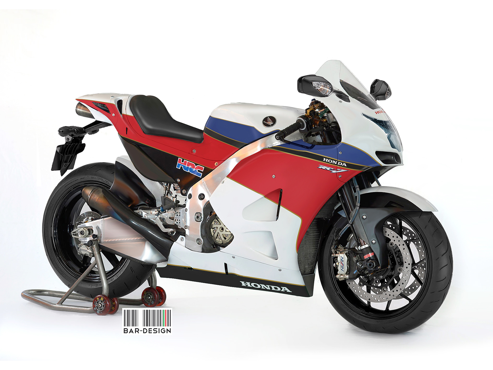

66.000 euro för nya Hondan spekulerade en Spansk tidning som jag läste förra vecka att den kommer kosta.

Honda måste som sagt tillverka minst 3.000 hojar för att få tävla med den i WSBK och med en prislapp på ca 600.000:- lär det bli svårt. Lär komma en betydligt billigare modell som ersätter Firebladen.
550 000 kronor är nästan 25% högre än nypriset för en Ducati Desmosedici RR. Vad tråkigt om det stämmer. Hondan kommer bli lika vanliga på bandagar och mc-vägar som Yamaha R7 och Honda RC45.
