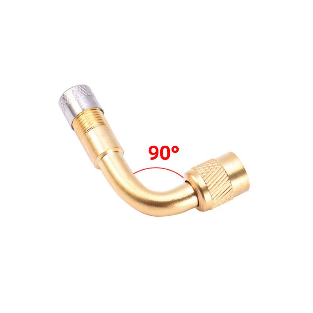

Var hittar jag en luftpåfyllare med vinklad anslutning mot Schraderventilen och bra mätning av trycket?
Jag vill använda den både på motorcyklarna och på hydropressen.
