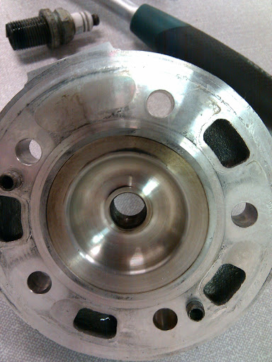

Jag tog 125-oskulden igår i strålande solsken på Anderstorp.
Dagen avslutades med grill, öl, fixande och mekande i garaget med mina homeboys. Blir inte mycket bättre lördag än så!
Såhär så det ut när jag lyfte toppen
