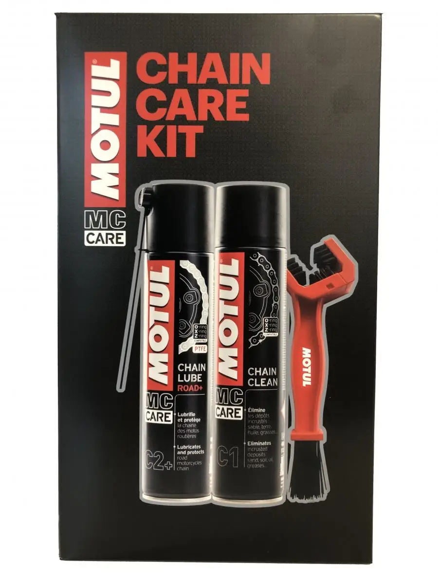

Det började med att jag gjorde en mycket noggrann tvätt och puts på hela hojen och kom därefter på att jag borde börjat med kedjan…
Iom jag har gott om tid (nybliven pensionär :hihi) så ville jag omgående fixa den utan att kladda ner fälg mm.
Sedan så hoppades/hoppas att vi på SH kan komma fram till FACIT hur rengöring av O-ringskedjan bör rengöras utan att skadas, det verkar finnas många åsikter på det.
Jag tror jag kommer att testa en sån här nästa gång:
Hej,var säljer dom det kittet till då bra pris?

Motul C1 chain cleaner följt av Motul C2+ chain lube. Verktyg jag använder är tandborste och trasor eller blått torkpapper. Mina kedjor är tysta, rena och fina.👌
