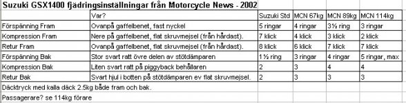

Jag gjorde en översättning av fjädringsinställingarna som MCN testade fram 2002.
Jag skall leka lite med dessa på bana tänkte jag.
