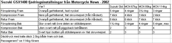

Hej! Jag snubblade över en länk för några dar sen där det visade olika stötdämparinställningar baserat på förarens vikt. Nu kan jag omöjligt hitta den länken igen!, så jag hoppas nån kan hjälpa mig =)

Här har du en som kommer från den här tråden + en till :) Ska se om jag hittar den som förklarar vad alla justeringar gör osv.
    64.2 KB · Visningar: 118
Kanon!:banana Det var just den som visade setup efter förarens vikt jag letade efter :tummenupp
