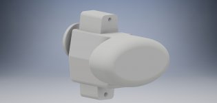

Känns lite märkligt att den första CAD-insatsen gäller att göra en modell av en gammal Norton-låda... MEN-men, man får ju börja med de givna komponenterna! Eller Lahi har nåt färdigt att erbjuda? :7peta
