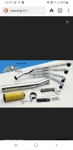

Jag brukar förorda okq8 sbk racingoljan. Den gamla har utgått, (har köpt på mig för några år), men förmodar att ersättaren är fullgod. Billig i 20-litersdunk på t ex swedol.
Min Z500 varvade ganska precis 5000 i 100, 6000 i 120 osv till den ganska blygsamma toppnoteringen på närmre 190 knyck mätarfart. Felbestyckad med marving 4-1 som släpades på kollektorn i alla högerböjar. Fanns de som gick betydligt bättre.
