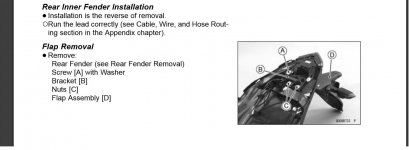

Hallå grabbar!
:mad:
Ny på denna sidan..men jag undrar om någon skulle kunna kunna hjälpa till med monteringen av en tail tidy med tillhörande blinkers?
Monterade isär hojjen men fattade ingenting av kablarna..

Rekomenderar att gå lös på service manualen. All finns i minsta detalj beskrivet om hojen. Grym manual.
http://www.kawasaki.nu/af/Upload/Ma.../Z800_2013_ZR800AD_BD_CD_DD_99924-1463-01.pdf
Om ni inte använder original blinkers vilket är helt ok och inte alls fula. Men då bör ni göra både fram och bak.
Beställ Kawa (år) 2014 blinkers snabbkopplingar. Löd på dessa på era nya Led blinkers med respektive effektmotstånd för att får rätt blink-hastighet.
Blinkers sladdarna har snabbkoppling. Men det är förbannat trång under kutsen. Skulle nog rekommendera att nån med barnhänder assisterar med sladdarna.
Bästa alternativt är nog och montera av hela bakskärmen så det blir rätt från början utan och bryta fingrarna av sig.
Sidan 530 finns schematisk bild över bakkåpan hur den sitter monterad.
Sid 542
sid 544
mer bilder beskrivningar över bak skärmen.
544-547
Sid 615-617 beskrivning över blinkers relä och elschema över blinkers .
