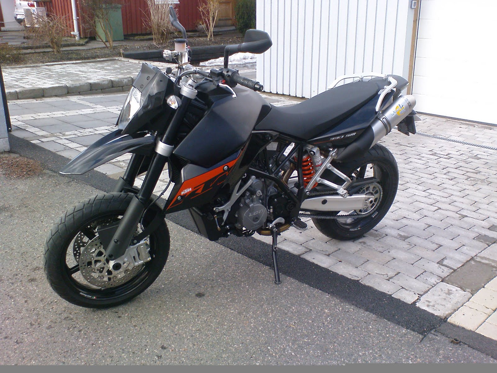

Idag så var det äntligen dax för min premiär tur på min "nya" 950 smr
Körde ett par mil och det gick kanon bra, plötsligt dör den bara.
Kan inte starta den igen och oljelampan lyser :huvet:huvet:huvet
Har inte hunnit prova den innan då jag köpte den i vintras men den funkade klockrent 2-3 mil till den tvär dog.
Riktigt jävla lack är man nu :mad:
Vad kan detta bero på ?
Den var på service precis innan jag köpte den där dom bytte olja samt cylinderfotspackning för den läckte olja som många andra haft problem med.
Där var olja och inga läckage någonstans vad jag kunde se.

Kollat så båda bensinkranarna är öppna? Sitter väl bara tankgivare i en av tankarna och är den kranen stängd så......

Bensinkranarna har jag faktiskt inte kollat, hoppas verkligen att det kan vara så enkelt.
Men verkar det inte rätt så orimligt att man kan köra 2-3 mil med dom stängda och att oljelampan lyser när man slår på tändningen ?

Tänkte att kanske en av kranarna var stängd så du kört tomt i tanken som inte har någon givare som talat om att du har lite soppa kvar. Oljelampan ska lysa om inte motorn går, den varnar när du tappar oljetrycket.

Kom att tänka på en annan enkel sak, vet inte hur det är på R:en men på SM:en är det väldigt lätt att avluftningen till tanken kommer fel när man ska sätta tillbaka tanken. Om kranarna är öppna, prova starta utan tanklock och se om det funkar.

Har tyvärr inte hojen hemma så har inte kunnat kolla verken bränslekranen eller tanklocket. Tackar för tipsen och hoppas att ni har rätt att det är så enkelt som nått sånt så att inte motorn har skurit

Helvete bränslekranarna stod rätt:mad:
Provade att lyfta tanklocket och sätta i det igen, starta med det av och inget av det funkade heller.
Byte säkring för bränslepumpen samt ACC2 men funkade fan inte heller :huvet
Kommer bara ett surrande ljud när jag försöker starta den.
Batteriet har jag svårt att tro att det kan vara fel på då det stått på underhålls laddning hela vinter och den startade direkt igår när jag skulle ut och köra.
Har någon en aning om vad som kan ha hänt ?
Blir väl till lämna in skiten då jag inte är speciellt kunnig på att mecka och felsöka själv. :död
