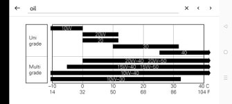

"Är inte 15W helt ok för typ +2 till +30 *C? Du kan köra 20W olja från 0 grader C. När det är under 0 då sitter jag hemma och spelar MX vs ATV istället."
Testade med Castrol 15W50 i min Släde. Resultatet blev att under 5+ släppte inte lamellerna ifrån varandra innan motorn var ordentligt varmkörd.
Med 10W50 har jag inte haft samma problem.
Men verkstadsmanualen säger att 15w funkar till 0. Se tabell nedan, iofs Ducati men ändå något att förhålla sig till :)
Ja det finns ju oljor, och så finns det oljor. Jag har kört med Biltemas 15W-40 i snart 5 år i min KLX230, även i några minusgrader, utan problem. Det där med lameller och kopplingar är väldigt relativt.
Jag ska testa Biltemas olja, har gått igenom Shell, Castrol, Motul, A9 och LiquiMoly.
Absolut sämst, eller osmidig kanske är ett bättre ord, var växellådan med Castrol Ester någonting super super.
Skiljer väl säkerligen en hel mellan tillsatserna i oljorna, kanske var just tillsatserna och inte viskositeten som gjorde att lamellerna inte släppte?
Kanske. Men då hade jag faktiskt öppnat kopplingen och kollat lamellerna.
Min första trial-hoj (Beta 300 Evo 2T) hade liknande problem. Då diskade jag samtliga lameller och stålringar, filade lite på 'korgen' samt jacken runt lamellskivorna, rensade klisterrester mellan lamellbeläggningarna, och skruvade ihop allt igen. Fyllde på med Jitze växellådeolja för trialhojar, sen funkade allt 100%. Förra ägaren hade experimenterat med gud vet vad för oljor. Det är min stora skräck när det gäller begagnat. Därför köper jag bara nya hojar dessa dagar ;)
Ett tips jag kom på precis med lamellerna som inte vill släppa där; Har hojen stått kall över natten, börja med att rulla den lite fram och tillbaka i nån högre växel så att lamellerna oljas invändigt, innan du startar motorn och kör. Då rycker/hoppar inte hojen när du lägger i ettan och vill åka. Det fick jag ofta göra med min gamla trial-Beta.
Skäms nästan lite för att säga det men jag har inte startat upp släden i år...
Utmaningarna jag hade med 15W och kopplingen var isolerade till en resa över Vildmarksvägen med stopp/övernattning vid Björk vattnets vandrarhem. Minusgrader på natten och runt noll då vi skulle iväg. Var till slut tvungen att starta motorn, rulla nedför en backe samtidigt som jag la i växeln. Efter det fungerade allt fint igen.
Med en 10W olja har jag startat i samma temperaturer utan problem. Tror inte det är något fel på lamellerna utan att det faktiskt var oljan som påverkade.
