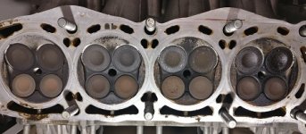

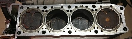

Man kan lita på verkstadsavdelningen på jobbet, som bistod med en kraftig insexhylsa och ett rejält spärrskaft. Resultatet bidde..
MickeZX7R
Posör
2 Jun 2015
Karlskrona
Speed Triple 1050 RS, 700 CL-X Sport, 500W Bafang
Och vad kan den här skillnaden bero på? - jämförelse mellan ventilerna i 3:an och 4:an

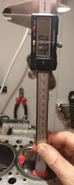

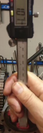

Ikväll startade jag med att inhandla modellera, som jag sedan placerade ut på de prominenta delarna av mina prominenta kolvtoppar:
Nästa steg blev att skruva på toppen igen, o dra runt vevaxeln så att kolvarna fick maxa ut mot toppen...och när toppen togs av igen, såg leran ut såhär:
Step three var att mäta djupet i de avtryck som gjorts i leran, vilket jag gjorde på åtta ställen totalt. De här tre är representativa:

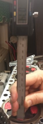

Och slutligen - innan jag gick in i huset för att räkna lite på utfallet, så mätte jag upp den befintliga topplockspackningen som består av två av tre skikt:

Den lägst uppmätta spalten var då 0,74 mm vilket är i minsta laget.
Kanske inte vågar köra med enbart tvåskikts-packning...
Boost 3
30 Nov 2007
kramfors
KTM sm990
Jag ser på bilden där du mäter toppackningen att du mäter från borrets cirkel och ut. I många fall har plåtpackningar valsad kant där som är högre när den inte är fastskruvad med fullt moment. Nu kan du ev ha en plan packning men prova mäta ute runt ytterkant cylinder så ser du om de är lägre mått där och de är de måttet som gäller. Om nu packningen är 0,74mm så blir volymen lite mer än när jag räknade på 0,7mm packning, de innebär att din senaste plexiglasmätning skulle ge ännu lägre Kf än 11,6:1 De är nog bäst att mäta med fastskruvat topp för då stämde de bra med org kf.
Ang klämspalten så mät endast med tenn och nu passar 0,9mm tenn bra. Lägg långa strängar i kryss över kolven och dra runt. 0,74mm klämspalt va de med endast 2 plåtar eller alla tre? 0,74mm är tight mått när motorn gått 3500 mil + man vill nog ha 0,8-mm. Du kan slipa bort material på kolvarna eller toppen där de är för tight de sänker inte KF så mycket att de gör något.
Jo just en bra fråga. Är toppen plan från borrets ytterkant och in där de tar i? Svårt att förklara frågan ,,är toppens plana packningsyta runt vattenkanaler i samma höjd som de flikar som sticker in i förbränningsrummet? Om så är fallet kan du plana toppen flera mm utan att klämspalten blir lägre. De går däremot inte att ta bort flera plåtar för då ändras klämspalten.

"Jag ser på bilden där du mäter toppackningen att du mäter från borrets cirkel och ut. I många fall har plåtpackningar valsad kant där som är högre när den inte är fastskruvad med fullt moment. Nu kan du ev ha en plan packning men prova mäta ute runt ytterkant cylinder så ser du om de är lägre mått där och de är de måttet som gäller."
- Jag ska mäta på lite olika ställen ja. Tänkte att det var bra att mäta där den är garanterat hoppressad, men det är den ju även utåt kanten förstås. Det är två packningslager jag mäter på, och originalpackningen har då tre lager.
