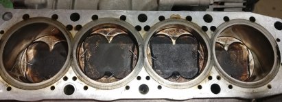

Ikväll lyfte jag av cylinderblocket. Notera den utomjordiska styrkan där jag håller cyllarna med ena handen bara
Såhär såg det ut sedan:
Jag kollade kolvar, kolvringar och cylinderväggar, men kunde inte hitta något tecken på skador som skulle åstadkommit de sotiga ventilerna i cylinder 4.
Bottenpackningen var bara 0,2 mm tjock. Vet inte om det är original.
