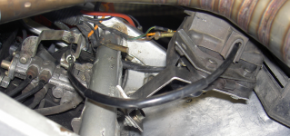

Jag kör på 98 oktan och min oljepump sitter fortfarande kvar och jobbar som vanligt :p
Jag hittade en tidigare bild som både visar min oljepump och att jag fick göra en 'plåtvinkel' (fast den är i aluminium:hihi) för att höja upp ypvsmotorn. Annars tog den i den nya Aprilia svingen. Ursäkta att det ser lite ostädat ut på bilden men min 'prio' är alltid att få saker och ting att fungera :tummenupp innan det blir dags för lite uppfräschning, tvätt och lite färg.

Hej igen det var ett tag sen jag skrev nått nytt så det är väl dags för en uppdatering.
Så där ja-h’ nu är äntligen båda hjulen på plats! Looking good efter lite semester och en hel del pyssel och strul!Se nedan!
När jag satte dit bakhjulet så passade allt som handen i handsken. Sen jag tog ut cykeln för en liten prov-repa på ett par hundra meter, så kändes den hög i bak. Väl tillbaka så konstaterade jag att fjäderförspänningen på bakdämpen var alldeles för hårt/långt inskruvad ifrån stötdämparservicen som den varit hos (mot min ’gamla’ inställning).
Så det blev att mäta och skruva lite på fjädringen totalt sett innan det kändes som ’förr’! Sen blev klockan sent den dagen och hojen skulle bara rullas in för parkering.
När jag rulla hojen sakta bakåt för att sen ta den genom porten så hördes ett oregelbundet klick, klick, paus, klick, paus, klick, klick, bakifrån någonstans. -WTF är det som låter!???
Och varifrån kommer det? För det kommer bakifrån någonstans! Leta, leta, kunde inte se något uppenbart!
Provade att rulla sakta framåt och bakåt med samma oregelbundna klickljud oavsett håll!
-Tittade om det var något som tog i och det var ingenting. Så det blev upp på rejsstödet bak och börja snurra på bakhjulet. Samma klickljud hördes och kunde lokaliseras till ryckutjämnaren bak!??? Efter att ha snurrat på bakfälgen ett otal varv så såg jag en glipa/springa mellan drevhubben och fälgen som inte ska vara där… Hubben verkade ’rida’ på något och springan var konstant öppen och något större i ’framåt’ sett men den vobblade inte! Ur med bakhjulet och hubben för att se vad det kunde vara som var orsaken till oljudet. Jag tappade lusten till att fortsätta meka den kvällen så jag packade ihop och åkte hem. Öl är en tröst ibland!
Två dagar senare med mer lust och med hjälp av min Hayabusa kompis och efter mycket mätande och funderande, så provade vi på att pressa in bussningen och lagret i hubben med en hydraulpress. Där tjänades 3 tiondelar innan det bottnade. Vi provade hubben mot fälgen och spelet var marginellt mindre. Och klickljudet var kvar. Skit åxå!
Då sa kompisen att det brukade låta om ryckutjämnarna på ’gamla’ Marvic racefälgar…
Så vi satte igång och kollade och mätte dessa men där stämde alla mått. Sen började vi titta på själva fälgens bussningar och lager. Det visade sig till slut efter mer mätande att hubben ’red’ på bussningen som sitter mellan hubben och fälgenshjullager. Suck!
Vi lyckades dra in den och fälgenshjullager de sista tiondelarna tills det tog stopp med diverse ihop plock av hylsor, gängstång, brickor och ett par muttrar. Och efter att hållt hubben på plats i/mot fälgen och lysa med en ficklampa så var nu springan äntligen väck! Och så även klickljudet efter (ytterligare) en provmontering! Hurra!
Samtidigt som bakhjulet var borta så tog jag chansen att lossa på fotpinnarna med sina fästen på båda sidorna för att frilägga och komma åt svingens sidor. För jag tyckte det var dags att ’pimpa’ utseendet så att den skulle se ’ännu lite lättare’ ut (än vad den gör i verkligheten!). Det blev ett par fiberkåpor ifrån Tyga som legat och samlat damm på en hylla ett tag. De passades in och fästes på svingen.
Nu matchar svingen magkåpans utseende. Jag fick bara borra hålen för kåpskruven i magkåpan för att kunna sätta dit den. Det fanns inga hål ifrån början men nu är den på plats. Resultatet tycker jag inte skäms för sig alls.
Det fanns även lite tid över i veckan för lite extra ’pimpning’ av hojen i form av ett par sjysta stickers till fälgarna. (Inga fälgband den här gången!) Det tog lite tid (ett par timmar) att få dom på plats och måla på däckbokstäverna med lite färg.
Hjulen (-8,923kg) & JL piporna (-12,5kg) bidrar tillsammans med den största viktminskning på hojen totalt med -21,423kg.
De två sakerna tillsammans står för en viktminskning på 10,45% av totalvikten för en original RD500 som enligt registreringspappren ska väga 205kg med alla vätskor.
Vilket i dagsläget borde göra att min RD landar på 183,6kg fulltankad. Sweet! (Att jämföra med en ’tung’ =D Yamaha r1 2021 på 203kg.)
Det finns några andra moddar som åxå spelar in viktmässigt och som bidrar till att min hoj är lite lättare som: Mitt litiumbatteri, kolfiberkåpor, borttagen luftburk, lättare förgasare mm. Sen återstår det bara att väga det hela fysiskt på någon form av krönt våg som tar minst 200kg, någonstans... Så det ska bli kul att se slutresultatet var man hamnar när man tycker sig vara klar med alla moddar! Jag gissar (grovt) i dagsläget på att jag ligger strax under 180kg fulltankad.
Jag är även nyfiken på att se hur viktfördelningen är mellan fram och bak.
