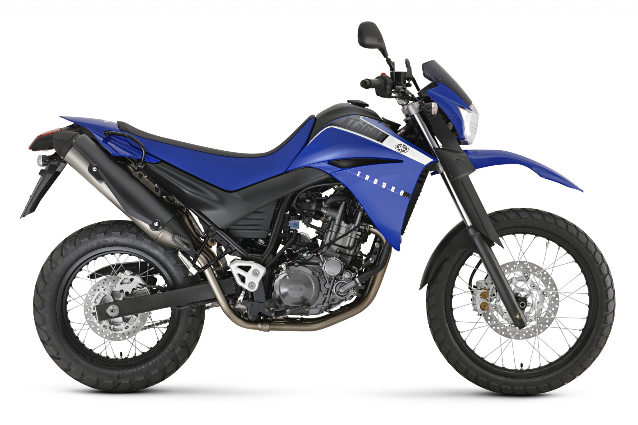

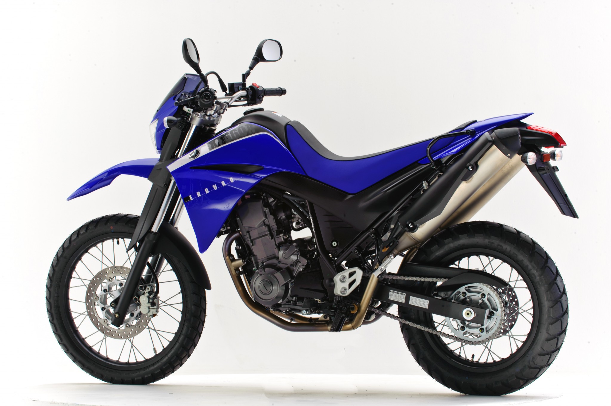

Det är samma sving på XTR och XTX fram till 2006 sen kom XTX med alu sving från 2007 sen fortsatte XTR m stålsving.
Gnutten
Pensionerad motardpilot
Tokholm
Lillgrabbens mc i plast
Är svingen alltså samma längd oavsett årsmodell X/R ? Enda skillnaden är materialet ?
Det är inte samma artikelnummer på svingarna
http://www.oemmotorparts.com/oem5.a...AR ARM&F=YA-XT-X-660-2_AW&L2=YA-XT-X-660-2_AW
http://www.oemmotorparts.com/oem5.a...AR ARM&F=YA-XT-R-660-1_AW&L2=YA-XT-R-660-1_AW
Från 2007 har XTX aluminium sving och XTR har Stål.
Jag provade FUCHS 2010-2011 sving på min XTR 2007 här och det var bolt on förutom att du måste använda XTX hjulaxel och kedjesträckare såklart!! Hade inga problem med att sätta dit mitt XTR bakhjul. Värt att veta också är att på orig bakhjulet som är 17" så har jag 150 brett och det är inga problem med stålsvingen då XTX äldre med stålsving har 160 brett. Det som kan skilja är fästena till kedjeskyddet så inte den breda däcket tar i men annars verkar de vara indentiska. Sen vet jag inte vilka färger de olika årsmodellerna hade.
Jämför själv med t,ex XTX 2006 med XTR 2006
http://www.moto-choice.com/PRImages/EditorImages/2006_xt660x_negro_grande.jpg
http://s1.cdn.autoevolution.com/images/moto_gallery/YAMAHAXT660R-775_1.jpg
http://www.motorcyclespecs.co.za/Gallery A/Yamaha XT660X 04 1.jpg
http://www.motosblog.com.br/mb/wp-content/uploads/2011/03/31.jpg
http://www.motosblog.com.br/mb/wp-content/uploads/2011/03/10.jpg
http://www.xt660.com/showthread.php?t=21208
