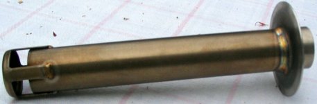

Hmm jag gör något fel eller så fungerar det inte på MT'n. Jag ska leta lite mer. Har provat min nya insats, bättre men inte riktigt bra ( 26 mm i innerdiameter, 120 mm lång och med ett stopp så att avgaserna inte kan susa rakt ut) Jag får ett slags visslande ljud på avslag...men mer muller :D Skickar med en bild på "street legal" insats för Akrasystem.

2302559 Hmm jag gör något fel eller så fungerar det inte på MT'n. Jag ska leta lite mer. Har provat min nya insats, bättre men inte riktigt bra ( 26 mm i innerdiameter, 120 mm lång och med ett stopp så att avgaserna inte kan susa rakt ut) Jag får ett slags visslande ljud på avslag...men mer muller :D Skickar med en bild på "street legal" insats för Akrasystem.
Saxat från xt660.com, men det är väl samma som jag skrivit. Kanske inte går på MT:n?
