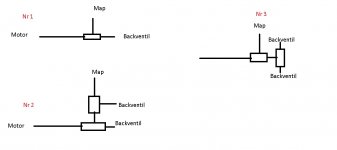

Hojen rullar på. Nu har man åkt 200 mil. Men mitt problem med blödder vid 4500rpm och 2-5% TPS kvarstår.
Jag har:
1. Åkt utan mcx box
2. Testat att variera parametrar runt 4500rpm i powercommandern
3. Testat olika längder på slangarna till mapsensor/backventil.
Från T-kors (till backventil/ till MAP sensor)
20mm/60mm (bludder vid 94Kpa)
50mm/50mm (bludder vid 89Kpa)
20mm/20mm (minns ej)
Nr 3 har jag inte testat. Kan det vara klokt att montera en grövre slang till mapsensorn från t-korset?
Alltid vid 4500-5000Rpm
Idag när jag körde med lika långa slangar så låg AFR fortfarande på 11,5 Annars brukar den gå ned till 10,5.
Det låter som om den går på varvstopp. Om den skulle bryta soppan så skulle det inte synnas på bredbandlambdan väll? För den är ju för seg eller?
Något är det som originalsystemet bryter. Kan jag behöva ignitionmodul till powercommander?
Alla tips är välkommna!

Fortsätter att testa....
Nu åkt:
1. utan PC5 (ingen skillnad)
2. utan backventil (ingen skillnad)
3. Med sladden urdragen till mapsensorn (felet borta) men får då avgassmällar vid avslag
4. Bytt slangarna till stela tryckluftsslangar (ingen skillnad)
5. Testat att det blir ordentligt vacuum (bara kännt med fingret)
6. Testat en annan backventil (tidigare biltema) utan att märka någon skillnad
Hjälp! :D

Idag har lite blivit fixat på hojen. Åkt 300 mil med moppen nu. Börjar klura lite på att göra något åt bakfjädringen nu också. Fram sitter det ju stenhårda fjädrar eftersom den ska bära upp lite mer vikt nu men bak när man drar på sjunker den ju ihop så de känns som om den nästan går i bott:3freak Borde man inte kunna acca hårdare utan att den reser sig om ja får den hårdare bak?
Nu sitter en såndär Ivans FCE, några kablar och koppla in och sen blev gången på av/påslag brutalt mycket trevligare! Men vid 0-5% trottel vid 4500 med konstant gas så är det fortarande motorljud som launchcontrol. Vill kunna åka bana nu!!
Tydligen är de standard att de läcker lite, inte så schnyygt men man får kanske leva med de.
Fick också tips av VR-8 om en bättre lösning för backventil som används som standardkomponent till Honda Civic. Gjorde gången också mjukare. Tack för lånet VR-8! Ska beställa hem en sån så du får tillbaka den. Cykelventilerna är väldigt mycket mindre känsliga än denna kan ja säga.Med denna lösning slipper man t-kors också.
