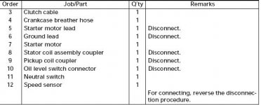

Tjena någon expert som kan se på bilderna ifall jag är på rätt spår
Det måste vara denna som jag ska byta för neutrallampan ska fungera, nr 11 i listan och se bilden.
    54.9 KB · Visningar: 79
    29.4 KB · Visningar: 63
Tjenare!
Jag har inte följt ditt problem så jag vet inte om du bytt lampan och det inte funkar ändå. Då detta ser ut som själva "brytarn" som du hänvisar till, alltså den som känner av om lådan är i friläge eller inte! Är det lampan du vill byta är du nog fel ute.. Men är det själva brytarn du vill åt verkar det rätt i mina ögon!

Tjenare!
Neutrallampan lyser inte på instrumentpanelen.
Lådan fungerar med växla o sätta in i friläge o sånt...
Stämmer bra det :tummenupp
