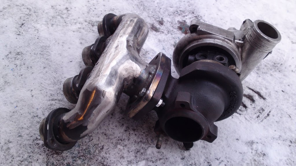

Första bilden på nya grenröret, kollektorn börjar ta form....
Tusen tack till Robin Robbz Pettersson som tagit sig tid att hjälpa mig med detta:tummenupp
Slänger in en bild till!

quaden, du är en sjuk man :D
en annan tycker att gammelkawan rör på sig rätt bra, så får jag se detta.....
kanske ska lägga ner allt vad mc heter....
all respekt till dig!
