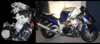

Här är en bild på en hyfsat smidig montering på en Busa
    40.3 KB · Visningar: 862

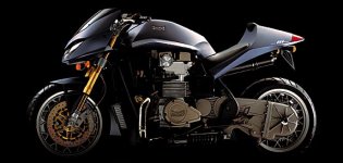

Turbo och kompressorbilder
Det går fint. Att den här motorn nog blir svår att peta in i ett chassi är en annan sak...
Bild 1
Bild 2
Och man kan tillsätta bensinen innan turbon om man vill, kallas "draw-through. Men det är rätt ovanligt, var vanligare förr, vad jag förstår..
