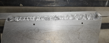

Jag har inte heller svestat i nån kaross men har svesta lite i plåt och jag vet inte om den är sämre än MIG på att slå sig. Det jag svestat i plåt så uppleverjag inte det att TIG är sämre och man ser ju ganska ofta på TV att bilbyggarna typ Kinding använder tig då dom svestar i karosserna.
Rent ekonomiskt skulle jag tro det är dyrare då det nog går åt mer gas men den stora fördelen med TIG är ju att man själv bestämmer mängden tillsatsmaterial så man borde få mindre att slipa mot en MIG som matar det den matar.
