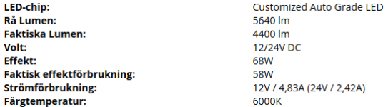

Klara det här Labbagregatet att ge 5,3 A utström och upp till 14 Volt så ska det ju inte vara några problem för 5,3 Ax11V=58W. Och vid högre spänning lägre ström om allt stämmer 58W/12V= 4,83A, 58W/13V= 4,46A och 58W/14Volt=4,14A.
För enligt uppgift så skulle ju den här H4 LED lampan dra 58W !
En märklig grej är effekten 68W ! Är det den vanliga maximala LED effekten enligt LED tillverkaren men i LED-Lampan kör LED-Lamptillverkaren med lägre ström för ökad livslängd?

Jag fattar inte heller detta med LED med effekten som uppges som nån "teoretisk effekt" och sen nån "verklig effekt", har för mig att även kända tillverkare uppger LED på samna sätt. Jag får inte ihop detta det enda intressanta är ju effekten i verkligheten och hur mycket ljus respektive värme man får ut vid den effekten.
Är det som med högtalare att det är effektåligheten? För mig är ju effektåligheten på högtalare ganska ointressant bara den tål effekten, verkningsgraden är ju betydligt intressantare. Kan det vara samma med LED?

Det verkar vanligt med en teoretisk effekt under kort tid och sedan en annan effekt under längre tid när det gäller LED. Och på moderna LED-ficklampor så finns temperaturreglering ATR som sänker effekten när LEDn's livslängd hotas. Tror jag såg nått test av LED-ficklampa där effekten och ljuset sänktes efter 1 minut. Här var det

Precis vad jag skulle svara.
Teoretisk maxeffekt är förmodligen helt kall lampa, om än irrelevant då elektroniken inte ens släpper fram det ett kort ögonblick då värme genereras snabbt.
Jag vill säga att det sättet att presentera effekten som Luxtar gör är väldigt seriöst.
De flesta brukar bara ange teoretisk maxeffekt, inte praktisk användbar effekt.
Kommentarerna om ficklampor är väldigt bra som jämförelse. 👍
Kolla på Sportlampan.se https://sportlampan.se/info/ljusspridning/
De är också omsorgsfulla och ärliga med ljuseffekter.
I deras fall så visar de egna jämförelse foton inkl kamerainställningar.
Väldigt värdefulla bilder imho.
På nätet vimlar det av exempelbilder där ficklampor verkar ge ett jättebra sken, massor av Lumen i datan, men i verkligheten inte är alls så bra.
På en kvalitets LED kontrolleras värmen och LED effekten, vilket toppar effekten så mycket som möjligt utan att skada dioderna av överhettning.
Vid dålig kylning (sommarvarmt, dålig ventilation och kylning till lampan) så blir ljuseffekten lite lägre för att skona LED’n, men det är ju en bekräftelse på kvaliteten.
Vid lägre kvalité från tillverkare måste man sätta stora marginaler mellan max teoretisk effekt och verklig uteffekt för att LED’n ska skonas, alternativt små marginaler så att lampan får kort livslängd.
Så en tillverkare som är noga med kvaliteten anger ärliga data, gärna med foton där kamerainställningar anges (men det kan förvisso manipuleras i datorn efteråt).

Då var jag alltså inte helt ute och cyklade i mina antaganden.
Jag har lyckats med konststycket att köra fyra stycken 48W LED arbetslampor åå traktorn av misstag på en 10A säkring. Då jag kom på mig under snöröjningen att jag inte bytte säkringen efter att mätt upp kablaget vid monteringen var jag orolig att säkringen skulle gå. Säkringen sitter ännu kvar och är hel efter en massa vintrar, kollade lamporna och dom tar i verkligheten 27 W.
Fast 48W LED däljer nog bättre än 27W. Lite som en 1000 w högtalare låter ut häftigare även om verkningsgrsden är på 85 dB 1W/1 m mot en högtalare på 25W med 102dB 1W/1m.
