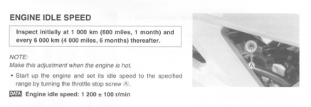

Jag går i köptankar på en SV1000S och idag var jag och tittade på en som var i helt OK skick.
Dock fanns det ett minus: Tomgången tycktes väldigt låg, den kämpade för att inte stanna. Enligt säljaren kunde den stanna på tomgång emellanåt, speciellt när den är kall.
Vad kan detta vara? Är det bara att lägga ner och se sig efter andra objekt?

Ingen panik, bara att justera upp den lite med en stjärnmejsel...
Säljaren kan inte sina Suzukis verkar det som...
Nu förstår jag inte. Om den stannar för att tomgången är för låg är det väl bara att höja den? Eller är det något jag missar?

Nej, du är rätt på det. Hade faktiskt inte en aning att den var justerbar, och då har jag ändå haft 2 SV650S innan... #FAIL

Jepp!
Ingen kärnfysik här inte...
Leta upp den här stjärnskruven på vänster sida bara.

Ja, det blev lite dubbelt där.
Fast du hade en tydligare bild men jag hade med rekommenderad tomgång så inläggen kompenserar ju varandra lite.

Men angående skruven. Reglerar den spjällen, eller hur funkar det?
