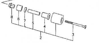

Har äntligen skaffat en sv1000n -03. Riktigt skön hoj jämfört med 650'n jag hade innan. Tänkte byta det cromade "custom" styret som sitter original, men styrändsvikterna sitter som gjutna... Hur får jag bort dem?

Exakt hur du ska göra vet jag inte men bilden kanske kan vara till hjälp. Kanske en gängad stång in i mutten men inte dra åt och sedan få fast något i yttererändan som man kan dra i eller slå på. Om det är möjligt spraya in 5-56, WD40 eller liknande.

Ok, tack för hjälpen. Annars löser sig allt med våld...

om det ser lika ut som på 650:n så hade jag samma problem. de KUNDE inte lossna.. trodde jag.. efter diverse hävstångsanordningar och fastspänd cykel så gick det tillslut, men du kan nog ge upp med skruvmejseln :)
