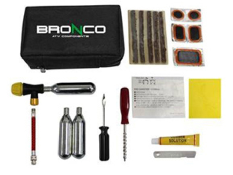

Däcklagning!!!!! S.k. korvar - brukar funka bättre än punkaspray
