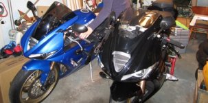

Var i fredags och hjälpte till att hämta hem en blå skönhet. Den fick bo i mitt garage som hastigast.
Vackert var det iaf...se nedan.

Om den svarta är din så har du samma slipon som jag har på min. Ett Triumph? Satt på när jag köpte min. Kan jag förvänta mig mer effekt med detta slipon och isf ca hur mycket?

Den svarta är min..Ja, det är ett TOR(Triumph Original Racing), men mer effekt...hm, nja kanske lite i mellanregistret under förutsättning att den är mappad och att man byter luftfiltret med.
