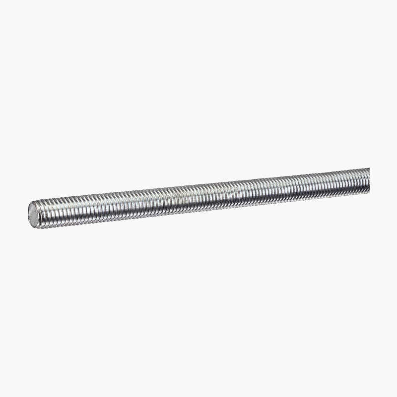

Hej gott folk.
Har precis köpt en 2009 Thruxton 900 i superfint skick. Undrade hur ni gjort med depåstöd för bakhjulet angående bobbins? Finns inget förborrat för bobbins, eller har ni alla ett centerstand (vill undvika behöva göra det) ?
Jag letade runt och hittade denna sköna lösning från England, dock lite saftigt med 600+ kr med frakt o allt. Kanske värt det? https://www.tecbikeparts.com/produc...-scrambler-900cc-up-to-2016-aircooled-models/
Hur har ni löst det?

Hej gott folk.
Den lösningen fixar du enkelt själv..köp passande gängstång, muttrar, tror 6 mm, och bobiner med rätt håldiameter på Biltema. Kapa till rätt längd och montera. Kostar nästan gratis jämfört med englandsalternativet. https://www.biltema.se/bil---mc/mc/verkstadsutrustning/depastod/lyftbobiner-2000022242
Tack för tipsen, löjligt enkel grej att sätta ihop såklart :) Så här blev resultatet efter en snabb tripp till Biltema. Nu i efterhand så kunde jag gått på en fetare gängstång men denna höll för ett par timmar service, tvätt och kedjefix så borde funkar fint framöver också. (Hojjen är inte längre så smutsig :))

Inte bökigt alls. Jag köpte en gängstång och lyftbobiner (bägge M6 storlek) från Biltema och även två låsmuttrar. Trädde genom ihåliga axeln och sen kapade gängstågen till rätt längd. På med bobinen och mutter, klart! Kolla bilderna ovan. Som sagt, kanske skulle gått med M8 i storlek men detta funkade också.
