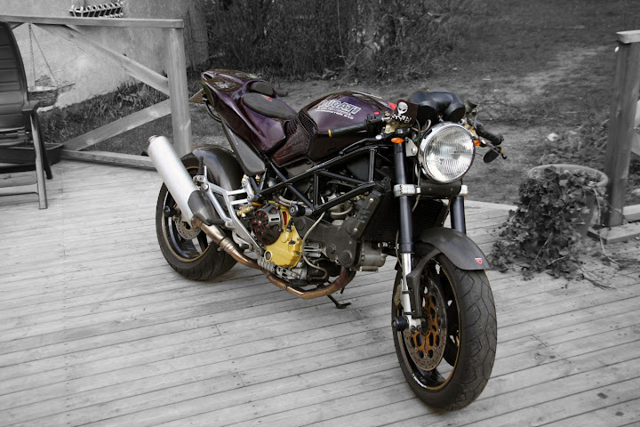

Monster 900
Fan vad cool den blir! Det är inte utan att jag blir lite avunds. Söker med ljus och lykta efter ett äldre monster (900). De är så härligt råa.
Tack för det, kul att det inte bara är jag som tycker det blir bra :D
Hittar nya saker hela tiden som man blir sugen på att göra, sen typ 6 månader tillbaka kan jag inte sluta tänka på ekerfälgar! Ser så satans snyggt ut.
Sen funderar jag fortfarande på avgasbandage, men det får allt vänta tills sommaren kommer på riktigt.

Vinterns pyssel på min.
*Renoverat startmotorn :(
*Lackat motorkåpor
*Satt på clipons
*Fälgstripe
*vattenslipat lacken och polerat upp henne igen.
