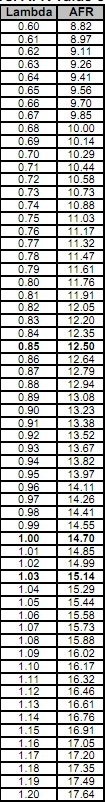

Det får man hoppas att man slipper, men som sagt justera in den så man ligger på lambda 0,85 i den mån det går kan ju inte vara negativt?
Hur mycket törs man egentligen ladda och vilket komp ska man sikta på?
När jag surrade med Helmut hade turbo andersson konstaterat att 1,1bar inte var någon fara att det går att skruva upp ändå lite till på hans maskin medans MCX Erik inte tyckte att jag skulle gå över 1,0bar på min motor... varför?
Vad har du för komp Alex?
:tummenupp
Vilket komp får du med dina tre packningar?
Jag har lite under 9:1 (8,9:1). Men jag ska inte pröva att ladda mer.
Turbon började snart göra för mycket avgasmottryck, då blir det väll mer värme och tjall på wastegaten med trycket i avgasdelen.
Men det är ju säkrare att du frågar någon direkt som kan, för jag har ju inte erfarenhet av detta utan bara försöker ju suga upp så mycket info jag kan ifrån dom som prövat.
Kolla min AFR kurva, den är som ett rakt sträck:banana Åk till Andersson.
Edit: Marklund har ju erfarenhet av din motor då den laddats tidigare. Kan ju vara så att han drar den slutsatsen baserat på något annat än spikningar. Tex som någon nämnde så kan din koppling gå åt. Min motor vet nog ingen vad som ger sig först utan man får väll pröva då jag inte vet någon som överladdat den tidigare.
