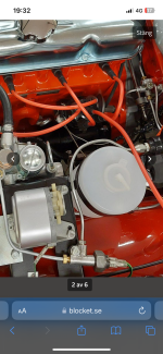

View attachment 501722View attachment 501723
Sitter just nu och försöker hitta anledningar att köpa denna lågmilare som jag får köpa för en skitpeng. Allt funkar.
Jag tror du skrev lite fel så jag tog mig friheten att rätta ditt inlägg.
Du behöver säkert transportera hojar ibland och där imellan kostar den inget i vare sig skatt eller värdeminskning.
Dessutom är den ju skitfränt som MC-transport.
