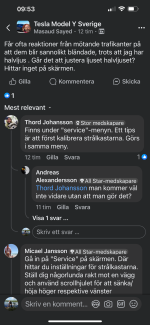

Ljuset på Tesla är ju åt helvete bländande vid halvljus. Är i Norge just nu och jag blir bländad stup i kvarten. Jag blinkar på så många jag kan även om jag vet att det är halvljuset, för det måste fixas, måste ändras. Gör en recall och fixa!!
Halvljuset ställs in automatiskt från menyn på 20 sek. Ingen recall behövs, däremot måste folk lära sig läsa instruktionsboken och förstå att när folk blir bländad av ditt halvljus behöver du justera dem.
Men å andra sidan har jag bara igår blivit bländad av fyra VW, två MB och tre Audi så det är nog inte BARA Tesla det handlar om utan om bilförare som har noll koll.
Man kan justera det själv. Men folk är sällan skickade att göra det..

Borde såklart vara rätt från fabrik så vi andra slipper bli bländade de tre första åren.
Det är rätt från fabrik men eftersom det är mjukvara som styr kan det bli fel tex vid programvaruuppdateringar.

Jag kör mycket på vägarna i Sverige, och det är som du säger andra bilmärken som bländar, men enligt min uppfattning har det mest med automatiska helljus att göra. Tesla bländar med sitt normala halvljus, och det upplever jag inte att något annat märke gör. Jag känner numera igen Tesla-halvljus på långt avstånd. Det var inte så här för några år sedan med Tesla.
Oavsett om det är mjukvara eller hårdvara så är det dåligt och ska åtgärdas på ett eller annat sätt. Varför ska det accepteras på så här lösa grunder?
