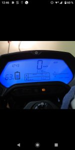

Jag säger instinktivt ja. Min 11,6mils tur som jag gjorde i somras var 95% 70-väg, lite över ibland, lite under ibland. Först en kurvig ganska flack sträcka till en sjö på ca. 4 mil, sedan lite inspirerad åkning runt denna sjö på ca. 4 mil med höjdskillnader på 0-150m och ganska kurvigt. Mycket populär sträcka att åka hoj runt denna sjö. Sedan hem samma väg 4 mil. Väl hemma hade jag 7% batteri eller 12km stod det på displayen. Dom som provat säger att man kan rulla minst 10km ytterligare efter SOC är 0%, nån form av reserv misstänker jag.
Bifogar en bild på min snittförbrukning över dom 300 milen jag kört. Naturligtvis ingen snittfart på 70 där då jag kört en del stadsmiljö/tätbebyggt.
    56.3 KB · Visningar: 20
