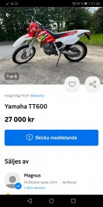

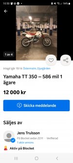

... vilken av dom?
.. wow, nu blir jag också svag för den modellen. Men är den verkligen automatväxlad? Det vill man väl inte ha på en motorcykel?
Kollar >> här << men det verkar inte stå nåt om att den är automatväxlad.
