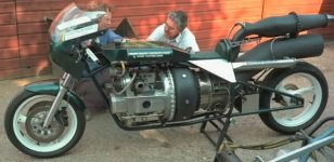

Moäpp, en fläns som ska få motorhöljet att täta bättre mot turbinhuset.
Drar det ut för mycket på tiden kanske jag får lov att provstarta ändå och acceptera ett litet läckage där, men jag har såpass mycket att göra ändå så det kommer ta lite tid innan motorn är startklar igen.

Hur mycket tryck är det i den här motorn? Är den starkare än den ni hade på sparken?
http://www.youtube.com/watch?v=2ImkeouvFwQ&feature=player_embedded
Mozz
Om man räknar på det ska min nya motor vara lite starkare än vad sparkmotorn var med EBK och vatteninsprutning, så ca 550N dragkraft ungefär beroende på hur mycket man vill plåga den.:tummenupp
Ikväll har jag borrat klart alla skruvskallar för najtråden och tillverkat en dränering till motorhöljet så jag kan släppa ut eventuell olja eller diesel som ligger inuti motorn och skvalpar.
Hålborrade skruvar till oljetråget.
En banjobult fastsatt på den lägsta punkten på motorhöljet, jag ursäktar svetsfogen med att jag inte vågar lägga mer värme än nödvändigt i det rostfria motorhöljet på grund av risken att det ska slå sig.
Här sitter den lite sådär pedagogiskt ihopsatt med en 12V pneumatiksolenoid så ni ser hur det är tänkt ska bli, jag vågar inte ha en kulventil eftersom jag mitt tankspridda elände antagligen skulle glömma att stänga den så det får bli en fjädrande tryckbrytare som öppnar solenoiden när motorn ska dräneras.

Najtråd... Låstråd heter det väll ändå? :tungan
Jag kan skicka en rulle riktig 0.8 låstråd om du vill, det är väll ingen som har kvar sedan F4 tiden i närheten av dig? :6surkart
Det tackar jag inte nej till!:)
Häromkring går det bara få tag i sån där eländig galvad skittråd.

Nu i afton har jag monterat excenterspännen på motorhöljet, nu vore det väl fan om inte motorn ska hålla ihop vid fullt laddtryck.
Fästena färdiga.
Borr borr.
Det övre fästet, justeras genom att lägga brickor under infästningen.
Det ena av de två andra fästena, justeras med M6-muttern.
Och en översiktsbild för att dryga ut inlägget lite.:)
