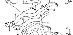

vart tar luften (rören) vägen?
Det sitter individuella filter på min gsx, alltså är luftburk och SRAD rören mm borta, jag skulle vilja återställa till en vanlig luftburk med ett öppet filter.
Men som rubriken, var tar luften vägen på -92:ans 1100, jag har försökt att lista ut det på diverse sprängskisser, men får inte ihop det.
Gör de nån nytta? Är det värt besväret att leta reda på sådana också?
