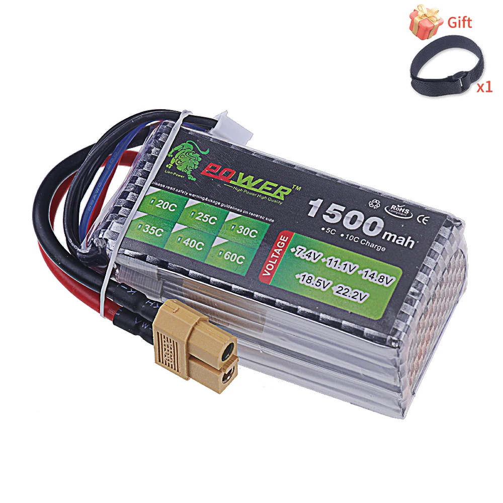

Min idé är inte att köpa ett fordonsbatteri men ett litet 14,8v Lithium/Lipo batteri av samma typ som sitter i startboostern, batteriet har man i en batteripåse, då blir det ca 1/4 del av storleken till boostern. Det hade varit en stor fördel när det kommer till MC med begränsad plats till packning, tänker jag. Jag är inte rädd för att koppla fel och tänker att lagringsladdning på batteriet borde hålla till start av MC, så om det inte är andra säkerhetsaspekter så ser jag inte varför det skulle vara en sämre lösning med bara ett batteri? Kostar ca 300-500,- på Ali och man slipper som sagt mer elektronik som kan gå fel. Jag kör en gammal DR650 så inte så mycket avancerad elektronik i övrigt.
Verkar fungera bra enligt Youtube och diverse forum
Intressant faktiskt, och jag är helt övertygad om att det fungerar.
Det är ju mest det att det inte är en lösning "för alla".
Hjälpstart blir till stor del som en kontrollerad kortslutning, och viss det av kontrollen har man troligtvis inte med bara ett batteri och klämmor.
Men vet man vad man gör, så kommer det säkerligen att fungera.
Sprättade isär den "röda klumpen" på en kasserad startbooster, och den innehöll bara en hyfsat fet säkring av "trög" typ.
Så vid en alltför långvarig och hög ström ska den lösa ut, men ändå klara den initialt väldigt höga startströmmen.
Så, med sådana klämmor är man ju en bit på vägen säkerhetsmässigt.
Testa och återkoppla, det är en intressant lösning för alla oss som jagar vikt och volym.
Enig i att det inte är en lösning för alla, men för en lite över medel nörd som mig så borde det fungera bra. Har också lekt med tanken att pröva att dra igång motorcykeln med ett spännband (som kan användas till diverse uppgifter) lindat runt däcket, men ett batteri känns tryggare och enklare om man har plats att avvara.
