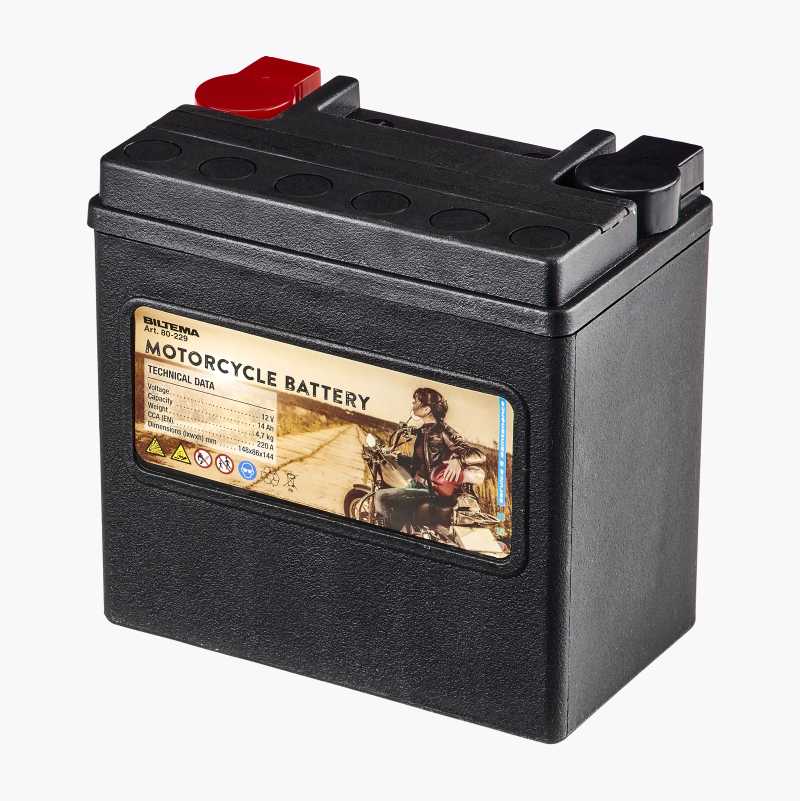

När man säger "Biltema GEL" så tror jag egentligen att man avser deras AGM-batteri (GEL tekniken är inte så bra som startbatteri).
AGM-tekniken (Absorbed Glass Mat) har en olägenhet och det är att syramängden är begränsad.
All syra måste sugas upp i separatorpapperet (ungefär som en disktrasa) och när den lilla syramängden är omvandlad till blysulfat så är "energilagret" slut.
För att hantera detta problem har AGM-batterier ofta lite högre syravikt.
Det medför att ett AGM-batteri kan och ofta bör laddas vid en lite högre spänning, men vi pratar om typ 0,2V, så det är ingen jätteskilnad.
Exakt vad Biltemas leverantör av vissa batterier har gjort vad avser den interna konstruktionen vet jag inte, men ett antagande är att man har gjort kompenseringar av blymängden (bly är kostsamt) för att tillverka ett batteri så billigt som möjligt, och även kanske kompensera för en mindre mängd syra/vätska.
Och detta har gjort att vilospänningen avviker markant på dessa batterier i jämförelse med ett kvalitetsbatteri.
Om detta skulle vara en fördelaktig väg att gå, då tänker jag mig att de ledande batteritillverkarna i världen (läs alla) skulle erbjuda den teknologin.
Jag har mycket svårt att se att Biltemas leverantör skulle vara världsledande när det gäller batteriteknologi.
Men onekligen så är det ett intressant fenomen, och det förtydligar också att "cash is king", affärskonceptet fungerar bevisligen.

Jag tror du har fel :)
Den övre är det som länkats i de trådar jag sett om batterier från Biltema (när vi pratar fordonsbatteri). Det är också det (eller föregångaren, eller föregångarens föregångare) som jag stoppade i min VFR när yuasabatteriet som satt i när jag köpte den (begagnad) gav upp för snart 7 år sedan
Jag menar mer i daglit tal, folk verkar ha en förmåga att kalla alla VRLA-batterier för "gelebatterier".
Det ändrar i och för sig ingenting, det blir bara än mer en icke-fråga, för mig i alla fall.
Jag skulle aldrig välja ett batteri med GEL-tekniken som startbatteri. :va
Och dessutom av en tillverkare som kompromissar med innehållet, vilket skapar en för hög vilospänning.
Jag vidåller min tro på att leverantören till Biltema inte är världsledande på batteriteknik.
Men....jag kan ha fel...
