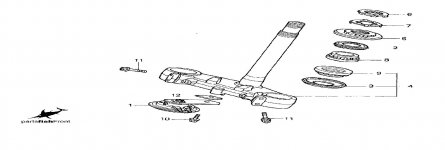

Jag har upptäckt att mitt styre har ett slags mittläge, d.v.s. om jag lyfter upp hojen så framhjulet hänger i luften och vrider styret sakta så känner jag när det står rakt. Känns inte som om något glappar, men jag undrar om det ska vara så här?:confused:
Var likadant för mig, hade blivit märken på innerringen, dessa fördjupningar gjorde att det fanns ett "mittläge". Bytte lagring och det försvann.

Bara för att vara säker, vilken lagring talar du om, och vart sitter den? Vackra 2-färgsbilder från paint mottages tacksamt för en okunnig.
Jag pratar om styrlagret. Bifogar en dålig bild på detta, det är alltså lagren på POS 8 OCH 9, dessa är delade i en ytter och innerdel. Om kontaktytorna är slitna och får gropar blir effekten att den gärna stannar i en "dal". Byt dessa lager och det försvinner. De nya lagren är dessutom av en annan typ med rullar istället för kulor och gäller troligen på din också, min -96. Gör inte som jag när jag skulle demontera den nedre ringen som sitter med grepppassning lyckades jag slipa in i materialet på den undre gaffelkronan. Är man försiktig är det nog inget problem. Kanske använda avdragare också.
