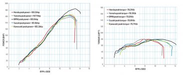

De 193 hästarna som BMW uppger är väl på veven?
Jo, så är det. 10 hästar mindre på bakhjulet, vilket är ett väldigt bra värde. Här syns den relativa skillnaden jämfört med konkurrenterna när MCN testade.
    99.7 KB · Visningar: 1,470
