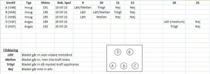

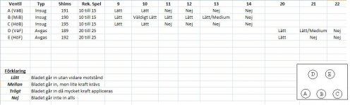

Mätte upp ventilspelet igen och sammanställde resultade i en chart.
Nu till min fråga, bör jag shimsa om den? Motorn är kall, men hojen står i ett varmgarage med +8-10C. Alla ventilspel känns som att de ligger precis och väger på gränsen, men det är ju även där man får ut som mest effekt har jag förstått, så det känns ju dumt att byta i sådana fall. (sen att shimsen är rätt dyra är också en tung faktor). Om jag nu ska byta, vilka shims ska jag köpa? Ska jag lägga mig i mitten av det rekommenderade spelet (12.5 insug och 22.5 avgas) eller ska jag se till att ha 15 och 25?

De här jävla ventilspelen blir jag dock inte klok på, jag mäter och mäter och mäter men hela tiden tycks de variera en aning. Nu efter att jag fått igång den så mätte jag igen, och då hade Ventil B (insug mitten) fått ett spel på 0,13mm och ventil D (avgas vänster) 0,21mm. Båda två gick dessutom lätt, men storleken som var 0.01 mm större gick inte in. Alla övriga ventiler hade nu ett spel som motsvarade den lägsta toleransen, och då gick bladmåttet hyffsat lätt på alla.
Går det att köra på olika ventilspel så länge de håller sig inom toleransnivån, eller ska alla vara samma?
