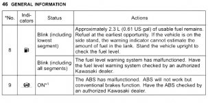

Kan säga att min KLX kör ungefär 120-130 km från full tank (7,5 L) tills mätaren visar en 'plupp' kvar, och så snart den pluppen, med bensinpumpsikonen i displayen, börjar blinka så tror jag att det ska vara 2L kvar som reserv.
Och då vill jag nämna att jag kör väldigt blandad körning, allt från landsväg-70 till direkt ut på en åkerväg där man vanligtvis knappt kan ta sig fram.

Kan säga att min KLX kör ungefär 120-130 km från full tank (7L) tills mätaren visar en 'plupp' kvar, och så snart den pluppen, med bensinpumpsikonen i displayen, börjar blinka så tror jag att det ska vara 2L kvar som reserv.
Min visar en vid knappt 10 mil. Men har kört mest skogen och många kallstarter. Nu blinkar den hej vilt på 13 mil. Vi får väl se om jag kommer de 13 kilometrarna till bensinstationen. Annars har jag ju betalat för assistans... ??

.. Elmhult, om din bensinmätare blinkar vid 13 mil, det är 130 km, så är det helt normalt.

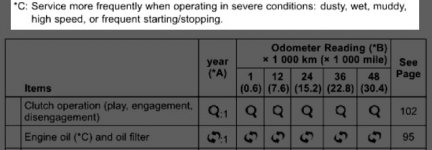

Hur ofta ska den servas enligt boken? Jag fick intrycket att det var riktigt långa serviceintervaller på denna hoj. En av anledningarna jag valde den.

Ja, det är långa intervaller. Första säger den är vid 1000 km, sedan är det var 12000:e km. Men det varierar beroende på hur man kör.
Så här säger dom i manualen.
